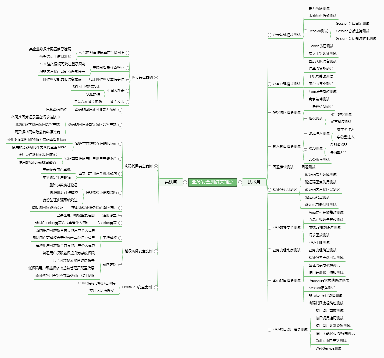

业务安全测试关键点
图片来源:《Web 攻防之业务安全实践指南》
此图已经列出了每个不同的场景业务环之间可能存在的逻辑漏洞,读者可根据此图进行自排查。
