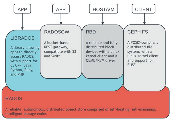

然后来看Ceph的架构:
Ceph的设计就很复杂了。我们可以在上图中看到,对于对象存储只是它所支持的文件系统、块设备并列的一种而已。为此专门写了一个客户端RADOSGW。其内部的工作原理,我们可以参考weil的博士论文。是如何实现将传统的NFS、Lustre等网络文件系统改造为分布式的支持多种形式的存储系统的。
(这个课题是我自己欠自己的,要追述到2013年了,一直没有机会去研究。好吧,以后有空补上。)
