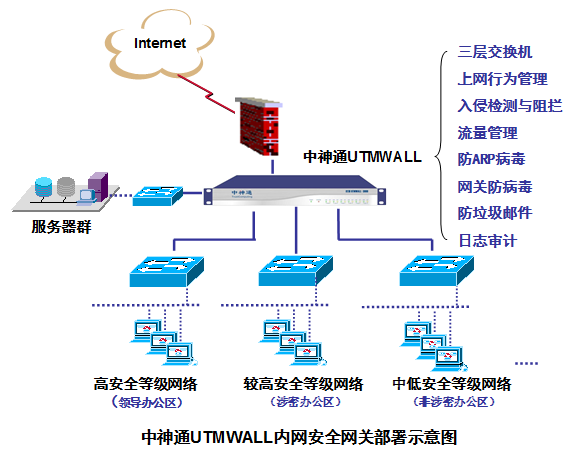

4 解决方案
优强UTM的全安全域管理方案可以实现内部网络分段,即可以划分出多个LAN、DMZ网络,同时,与之相连的UTM网卡上具备所有的网关防护功能,相当于在三层交换机的“二层交换、三层路由”的基础上加上了“2~7层的安全”,是内外网综合安全防护的最佳选择。优强UTM按照“除非允许否则拒绝”以及“对允许的流量施加全面的控制”的部署策略,就可以保障企业内外不同安全等级、不同业务部门、不同应用系统的安全域之间的隔离和联通。
总之,只有认识到安全边界无处不在,内外网安全统一规划,内网安全从网络分段开始,整体的网络安全才有保障。
