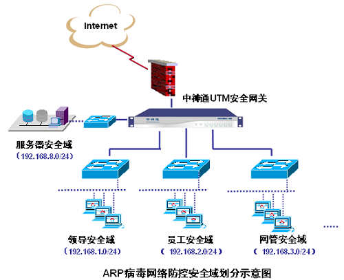

1.1 划分安全域
      根据联网设备的重要性和类型划分安全域,例如:领导、账务部门等重要部门的计算机分为一个域,普通员工的计算机根据部门分为一个或多个域,网管的计算机分为一个域,服务器单独分为一个或多个域,每个安全域均配置一台接入交换机连接本安全域内的计算机,为以后再连接网关或中心交换机做准备。安全域划分示意图详见下图。

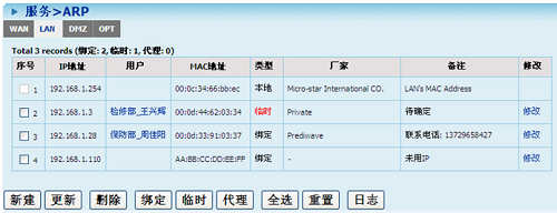

1.4.1 设置ARP策略
      对每个安全域分别进行自动扫描,建立在线计算机的IP及MAC地址的对应关系,通过事先登记的信息确认后予以绑定,对于未上线的计算机可以手工绑定,剩余不用的IP地址均绑定为某个特殊的MAC地址,例如:AA:BB:CC:DD:EE:FF,以防止用户私改IP或外来访客笔记本随意接入内网。如果是透明接入,还可以对上一级网关的IP及MAC地址做绑定。
网关ARP策略设置如下图所示。
